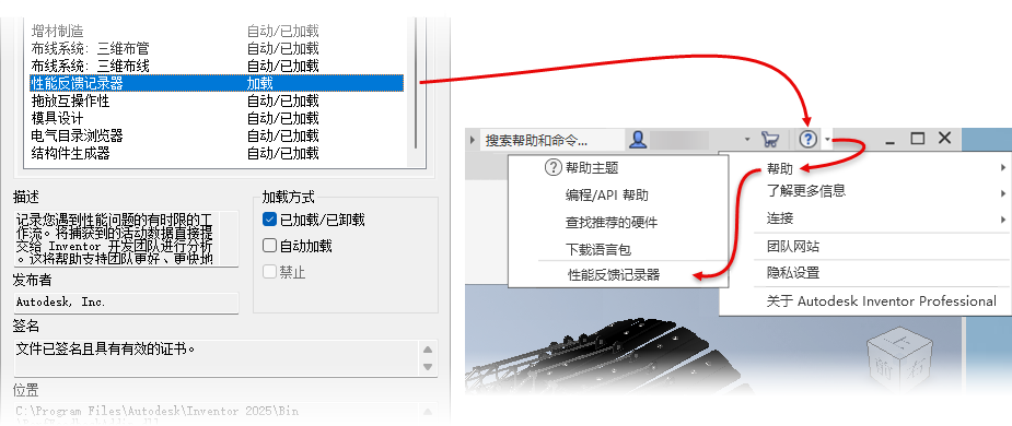

性能反馈记录器(附加模块)
这一新的附加模块旨在帮助确定潜在的性能问题。对该工具的访问通过附加模块管理器进行管理。加载后,单击“帮助”按钮
“帮助”
“性能反馈记录器”,然后按照提示进行操作。记录您的反馈后,系统将为您显示一系列面板,您可以在其中提供有关体验的信息。
有关详细信息,请参见使用性能反馈记录器的步骤。
