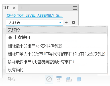

使用特性面板简化工作流,并消除了对话框选项卡式页面之间的切换。
提供了四个内置预设,您还可以创建自己的预设。预设在特性面板中进一步向字段赋值。您可以替代任何值。
将部件另存为新零件、替换模型状态或 Revit 模型 (RVT)。
改进并扩展了特征识别,可让您按深度过滤成腔,删除了凸雕特征、隧道和型腔(中空体)。
“简化”命令已集成到“RVT 导出”命令中,这样就无需单独执行任务。
