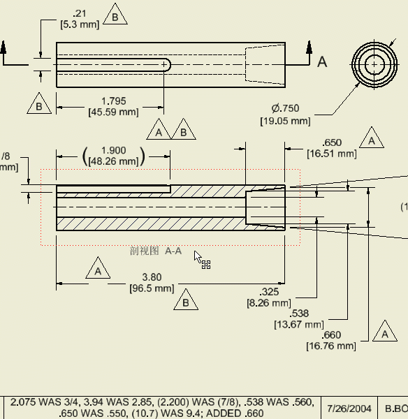

工程视图
工程视图标签可以重新定位到默认位置。在工程视图上单击鼠标右键,然后选择“恢复视图标签”。
有关详细信息,请参见使用工程视图的步骤。

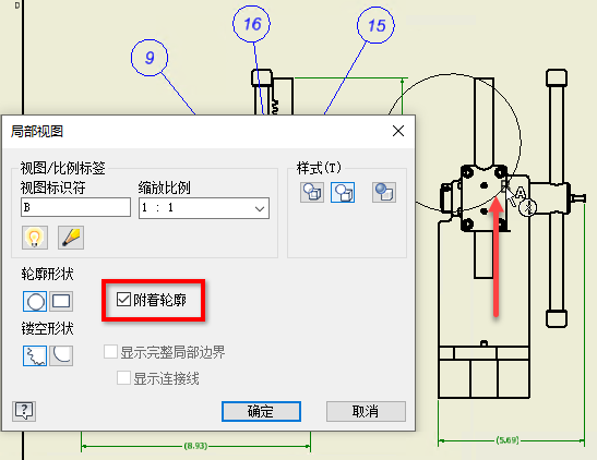

固定局部视图
现在,在创建过程中可以非常轻松地将局部视图固定到点。选中“局部视图”对话框中新添加的“附着栏选”框,然后选择要将局部视图固定到的点。
有关详细信息,请参见创建和编辑局部视图的步骤。
