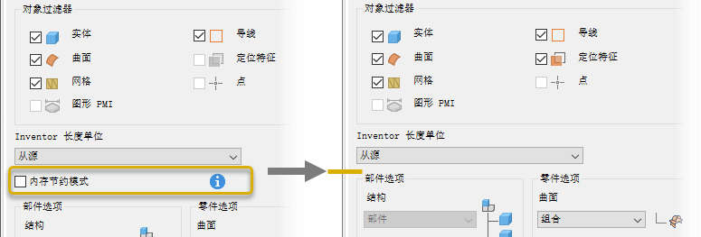

内存节约模式已从“导入”对话框中移除。

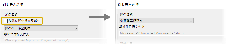

对于 OBJ 和 STL 导入,“加载过程中保存零部件”选项已移除。

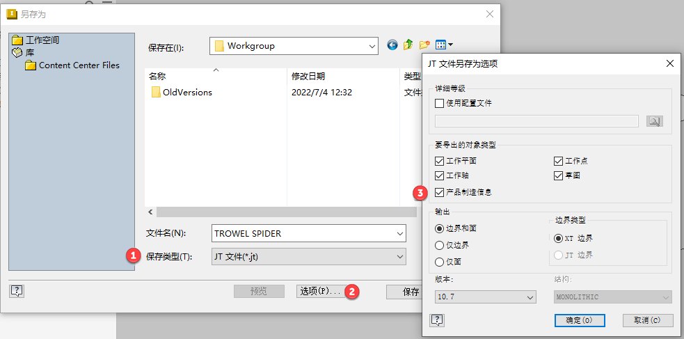

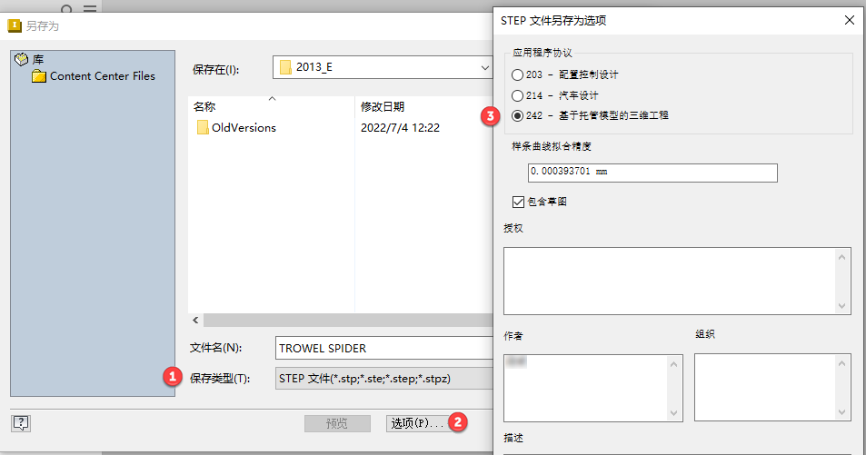

选择该选项后,在以 JT 和 STEP 格式导出部件时,可以包含零件文档中的 PMI。
JT 格式。
STEP AP 242 格式。
