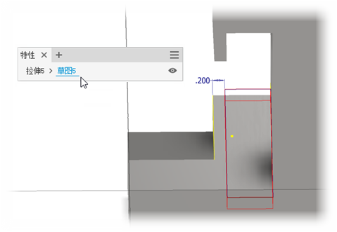

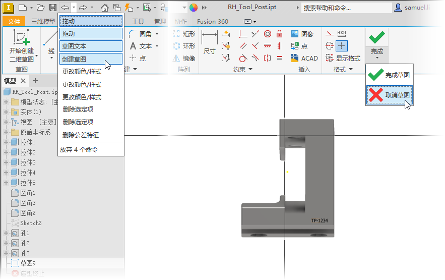

启动或编辑草图时,“取消草图”命令将使用“完成草图”命令填充功能区。
“取消草图”等同于将所有操作撤回到草图创建或当前编辑的状态。“撤消/重做”列表将填充这些操作。
如果通过特征面包屑导航编辑草图,则通过取消草图来终止特征编辑。
