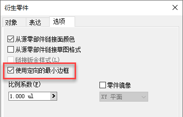

从此版本开始,您现在可以使用定向的最小边框衍生实体。向“衍生零件”、“衍生部件”和“生成零件”对话框的“选项”选项卡中添加了一个新的“定向的最小边框”选项。默认情况下,该选项处于选中状态。取消选中该框可使用正交边框衍生实体。

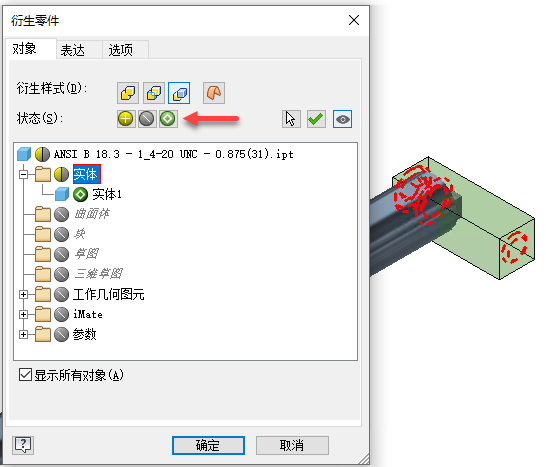

此外,将衍生零件中的选定零部件表示为正交边框的选项现在可用于零件。向“衍生零件”和“生成零件”对话框中添加了该选项,您可将其应用于一个实体或整个实体文件夹。

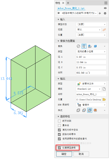

除了能够在衍生命令中使用“最小方向边框”之外,该选项还添加到了“简化”对话框。当“替换为包覆面”设置为“全部在一个包覆面中”时,可以在特性面板和图形窗口中设置“边 A”、“边 B”和“边 C”值。
向特性面板的“高级特性”中添加了一个新的“创建模型参数”选项。选中该选项后,系统会在简化的文件参数窗口中为“边 A”、“边 B”和“边 C”创建三个只读参数。
