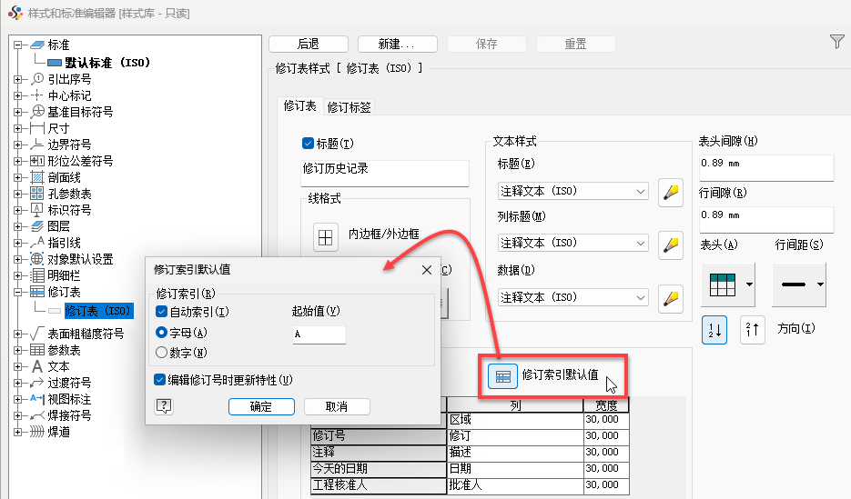

修订表的修订索引设置
现在,可以从工程图模板内而不是通过修订表本身指定默认编号(字母或数字)。针对修订表向“样式和标准编辑器”中添加了一个新的“修订索引默认值”选项。
有关详细信息,请参见样式和标准编辑器 - 修订表样式参考、“修订表”参考。

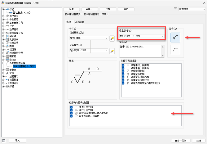

表面粗糙度
现在,您可以根据 ISO 21920-1 标准定义表面粗糙度符号。

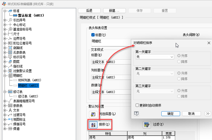

添加“对明细栏排序”选项
现在,您可以使用新添加的“排序”选项,直接在样式编辑器中为明细栏指定 BOM 表中条目的排序顺序。
有关详细信息,请参见样式和标准编辑器 - 明细栏样式参考。
