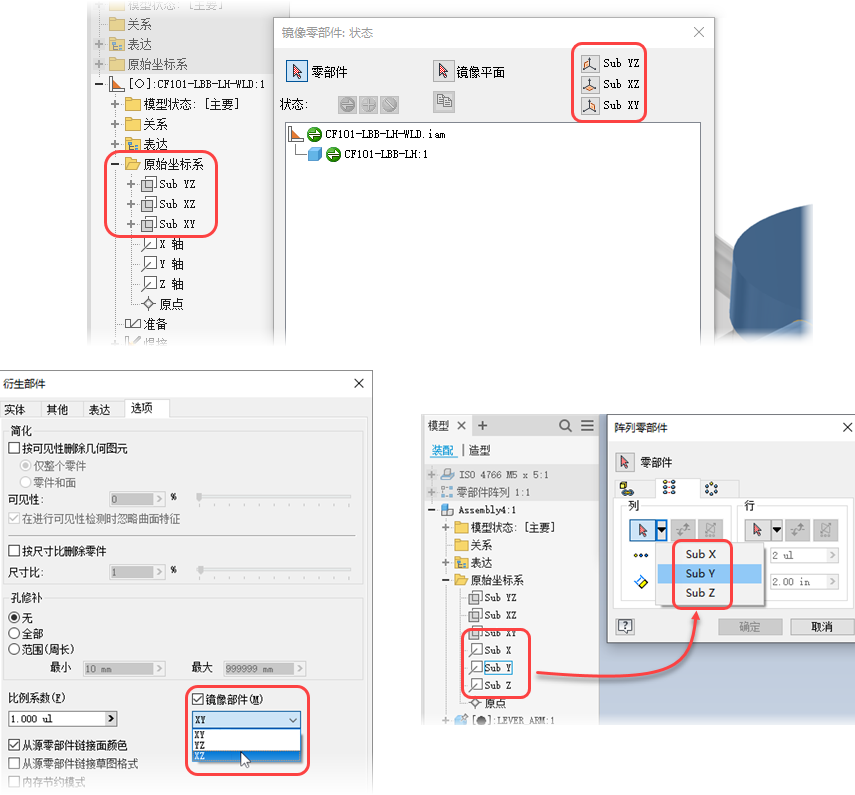

原点定位特征
现在,可以识别指定给原点定位特征的自定义名称,并填充用于“镜像零部件”、“阵列零部件”和“衍生部件”等命令的各种对话框。

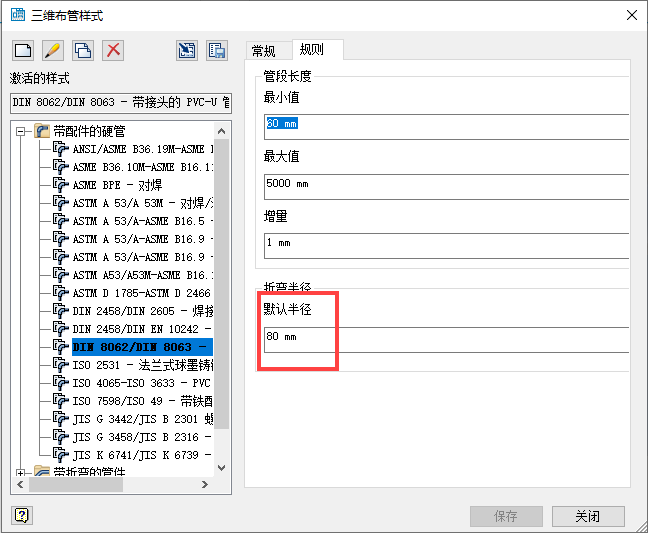

三维布管增强功能
在“三维布管样式”对话框中,“默认半径”编辑字段现在可用于所有三维布管样式。默认折弯半径等于 2*“公称直径”值。更改的值将用于新的自定义折弯。具有自定义折弯的现有管线将更新以反映新的折弯半径值。
有关详细信息,请参见创建新的三维布管样式。
