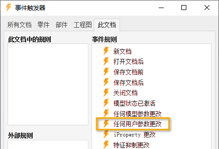

“事件触发器”对话框中现在提供了一个名为“模型状态已激活”的新事件。当激活模型状态时,就会发生此触发器事件。使用此触发器可在发生事件的文档中运行规则。

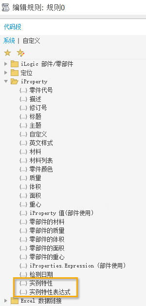

使用新的实例特性代码段读取和创建实例特性。
有关 iLogic 中的代码段的信息,请参见“关于 iLogic 中的代码段”。
“事件触发器”对话框中有一个名为“任何用户参数更改”的新事件。当您更改用户参数的值时,会触发此事件。
有关 iLogic 中的触发器的信息,请参见“使用 iLogic 中的事件触发器的步骤”。

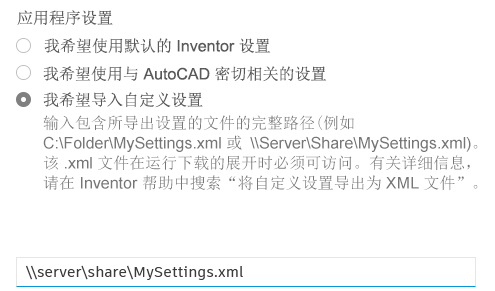

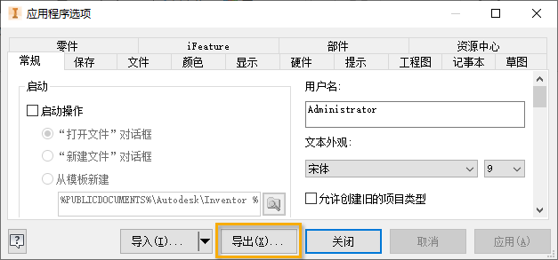

您现在可以在“iLogic 配置”对话框中创建包含自定义设置的展开。
| 在“应用程序选项”对话框中,单击“导出”。导出操作会将当前的应用程序选项以及“iLogic 配置”对话框中的设置保存到一个 .xml 文件中。 | 创建展开时,请选择“我希望导入自定义设置”,然后输入导出的 .xml 文件的路径。 |
