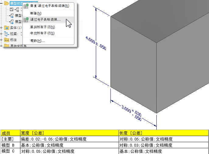

每个模型状态的公差设置
零件和部件模型状态现在支持每个状态的唯一公差设置。

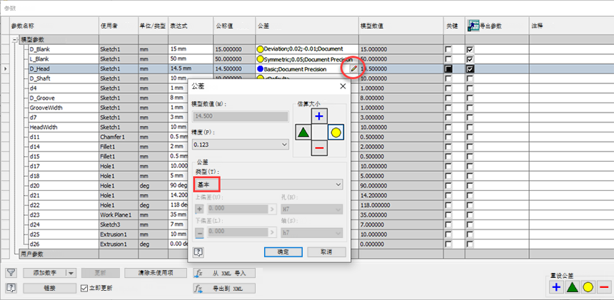

以前,参数中的“公差”列仅限于更改为“上偏差”、“中值”、“公称值”或“下偏差”。现在,您可以在“公差”行中单击,然后单击铅笔图标以访问完整的“公差”对话框。

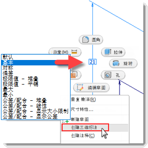

向“类型”选择中添加了“基本”公差类型。现在,您可以升级基本公差并将其与三维标注同步,还可以在工程图中恢复。
基本公差尺寸也可用于草图尺寸。
有关详细信息,请参见使用模型中的参数的步骤。
有关详细信息,请参见编辑各个尺寸的公差的步骤。
公差参数可以在电子表格中进行访问
此版本添加了在 Excel 中捕获模型状态的参数公差设置的功能。此外,模型状态现在能够配置用户定义的文本参数和布尔 (True/False) 参数。
Inventor® Ideas 提交
有关详细信息,请参见编辑模型状态的步骤。

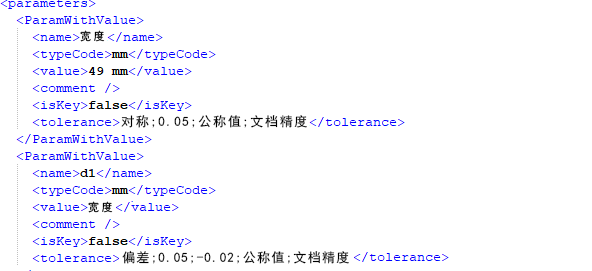

导出和导入 XML 文件中的公差
现在,当您导出和导入 XML 文件时,每个模型状态的参数公差设置都包含在内。

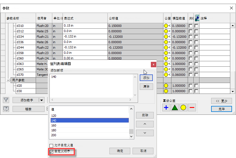

多值参数排序顺序
现在,您可以对多值参数进行排序,例如将最常用的值放在列表顶部。在“参数”对话框中,在任意列中的参数上单击鼠标右键,选择“编辑多值列表”,然后选中“自定义顺序”框。
Inventor® Ideas 提交
