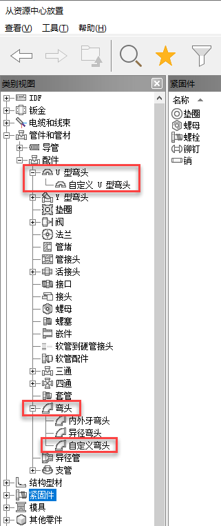

新的自定义弯头样式
“三维布管样式”对话框中提供了支持使用自定义弯头(自定义弯头 45、自定义角度 90)的新样式。
Markdown 卡元数据
除了“自定义弯头”库之外,还添加了“自定义 U 形弯头”库。支持编写和发布这两个库中的零件。
