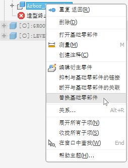

您现在可以使用“替换基础零部件”从父部件中替换衍生零件或部件的基础零部件。
有关详细信息,请参见“管理衍生关系”。

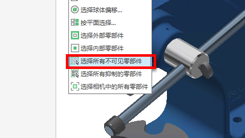

“选择所有不可见零部件”命令
现在,您可以选择部件中设置为“不可见”的所有零件,这样就不必手动在部件或浏览器中选择每个零件了。使用“选择”下拉菜单中新添加的“所有不可见零部件”选项,或者使用快速访问工具栏中的“选择所有不可见零部件”,或者在按住 Shift 键的同时单击鼠标右键。
也可以使用“自定义”对话框指定命令快捷键。
有关部件零部件可见性选项的详细信息,请参见“部件中零部件的可见性”。

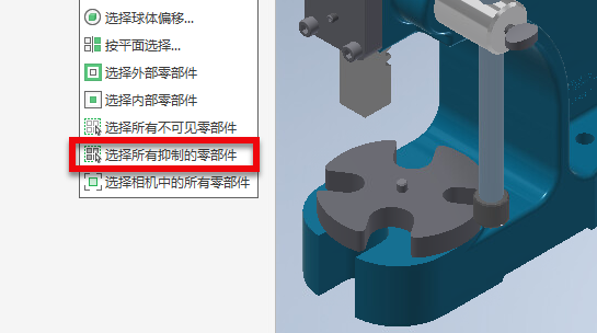

“选择所有抑制的零部件”命令
通过新的“选择所有抑制的零部件”选项,您可以选择部件中所有受抑制的零部件,以便您可以将其切换为解除抑制状态。您可以从以下位置访问此选项:
使用“自定义”对话框为命令指定命令快捷键。
有关部件中的零部件抑制选项的详细信息,请参见“抑制元素”。

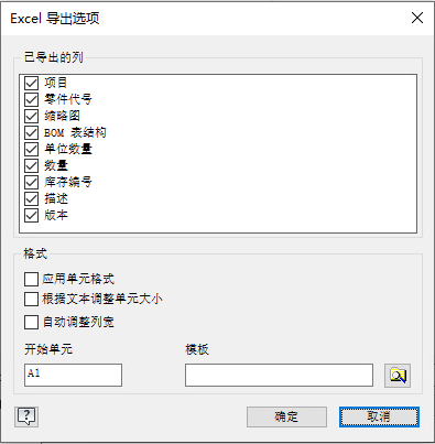

此外,您现在还可以指定要导出的部件 BOM 表的列和格式。我们已使 BOM 表导出与明细栏和表格的可用选项保持一致。仅“包括标题”选项不可用,因为 BOM 表没有任何可自定义的标题。
有关详细信息,请参见“将 BOM 表导出到电子表格或文本文件的步骤”。
