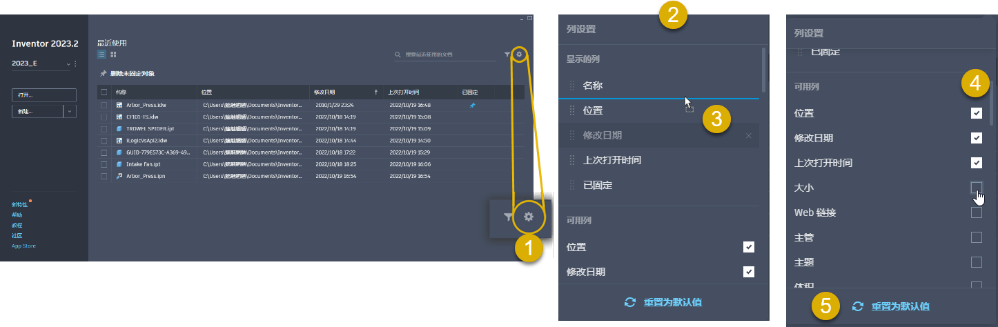

Markdown 卡元数据
选择单个文件时:
选择多个文件时:
有关详细信息,请参见关于“主页”。

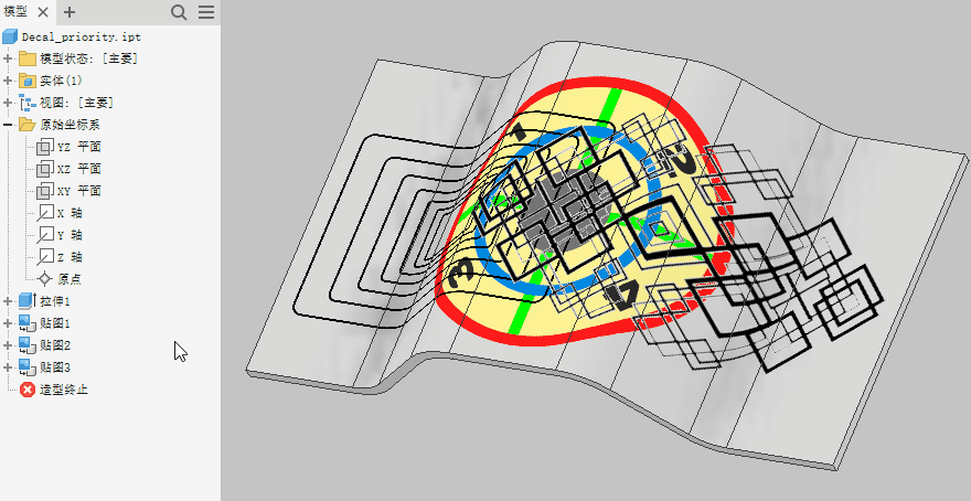

GPU 光线跟踪
GPU 光线跟踪支持贴图、地面阴影、反射并增加了剖视图。
注意:目前,AMD 显卡不支持贴图增强功能。
重叠贴图时,模型树位置控制贴图的显示优先级。
有关详细信息,请参见使用光线跟踪的步骤。

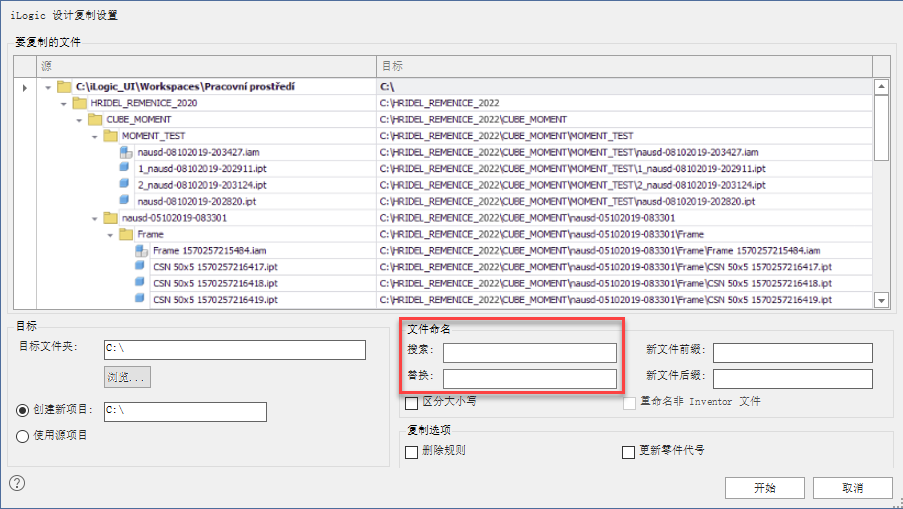

iLogic 设计复制的字符串替换
现在,您可以使用 iLogic 设计复制对话框中新添加的搜索和替换编辑字段来修改文件名。
有关详细信息,请参见复制包含 iLogic 规则的设计的步骤。

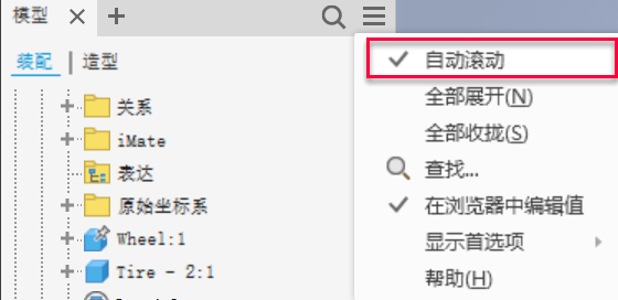

浏览器增强功能
自动滚动
选择新添加的“自动滚动”选项可自动滚动以在列表顶部显示选定对象。

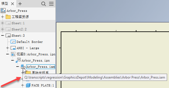

文件名位置
将光标悬停在浏览器中的文件名图标上时,将显示带有文件名和文件路径的工具提示,以便轻松识别文件位置。请注意,文件必须保存在本地磁盘上才会显示文件路径。

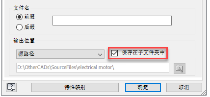

任务调度器
“导入选项”对话框中新添加的“保存在子文件夹中”选项可改进文件管理任务。路径选择将保留下来,以便用于后续导入任务,无论是单个文件还是批处理。

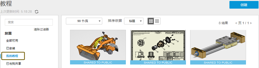

指导教程
最近,指导教程库和教程说明中错误地显示了文本。该问题已解决,但指导教程作者需要删除其教程的共享,然后再次共享。步骤如下:
  1. 在“主页”选项卡上,单击“教程”。
  2. 将“放置”过滤器设置为“我的教程”。
  3. 选择要重置的教程。
  4. 单击“共享”
  5. 单击“删除共享”。
  6. 再次单击“共享”。
  7. 单击“在公共库中共享”。
