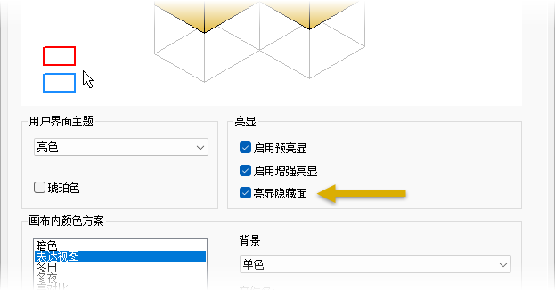

选择
零部件、面和边的选择亮显得到了增强,使其与模型对比起来更明显。亮显零部件时,轮廓将以亮显的对比色显示,从而使识别得到进一步增强,识别起来也更容易。
Markdown 卡元数据
若要使用新的“亮显隐藏面”选项,请转至“应用程序选项”“颜色”选项卡 “亮显”组,然后选择“亮显隐藏面”。仅当启用了“增强亮显”时,此选项才可用。
注意:请务必选择最常用的颜色方案,并调整亮显以满足您的需求。
有关详细信息,请参见“颜色”选项卡参考(应用程序选项)。

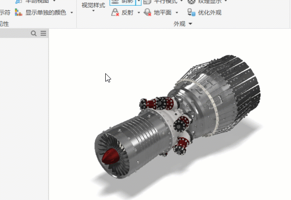

以单独的颜色显示零部件
对于部件,您现在可以临时以单独的颜色显示零部件。以独特的颜色显示零部件有助于选择和了解零部件空间关系等。您也可以定义在显示单独的颜色时要使用的颜色。
在“视图”选项卡 “可见性”面板中访问“显示单独的颜色”。
有关详细信息,请参见以单独的颜色显示零部件的步骤。

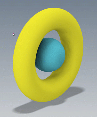

亮显改进
球体、圆柱体或圆环体等对象的亮显得到了改进,以更好地区分焦点项目。

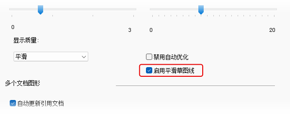

线显示改进
草图几何图元显示得到了改进,以使曲线显示更平滑。默认情况下,用于线显示的这一应用程序选项处于启用状态。
有关详细信息,请参见“显示”选项卡参考(应用程序选项)。

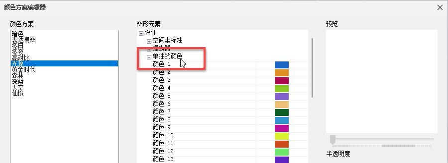

自定义颜色列表
颜色方案编辑器中的颜色列表现在可以自定义。向新创建的“单独的颜色”部分添加了一些选项。
使用“工具”选项卡 “应用程序选项”“颜色”“自定义方案”来访问“颜色方案编辑器”。
