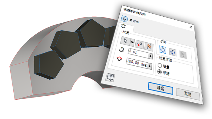

环形阵列
零部件的环形阵列得到了增强,提供了增量和范围放置方法。
有关详细信息,请参见创建零部件的环形阵列。
