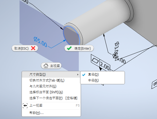

直径和半径尺寸
创建或编辑三维标注时,可以将直径尺寸更改为半径尺寸或将半径尺寸更改为直径尺寸。可以选择多个相同类型的尺寸,并通过一次操作对其进行更改。

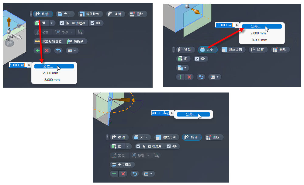

公差增强功能
在将选项添加到“移动”、“尺寸”和“旋转”关联菜单时,现在可以在直接编辑特征时设置公差。

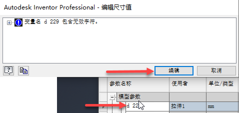

可以更改无效参数名称
如果参数名称无效(例如,使用空格或逗号),则警告对话框现在包含一个编辑按钮,可用于直接更正该名称。以前,您只能放弃编辑并重新开始。
