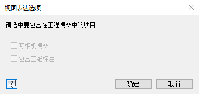

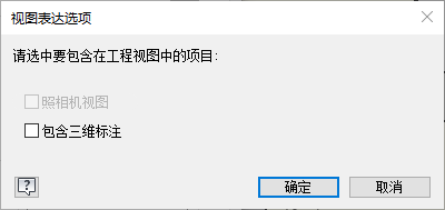

当创建或编辑投影视图时,会显示“视图表达选项”对话框。“照相机视图”选项处于禁用状态,以保持基础视图与投影视图之间的关系。
当创建子视图(如剖视图和局部视图)时,如果子视图的照相机方向与当前编辑的工程视图的方向不匹配,这两个选项都处于禁用状态。
