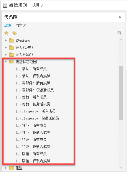

iLogic 支持通过模型状态控制编辑范围
使用代码段控制对模型状态的编辑。

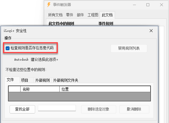

默认情况下,将启用规则的 iLogic 安全扫描
安装后,“检查规则是否存在恶意代码”选项现在默认处于选中状态。可通过以下任一方式访问此选项:
