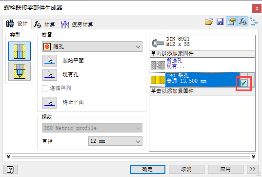

螺栓联接增强功能
使用“螺栓联接”工具时,会自动创建孔。但是,在某些情况下并不需要孔。螺栓联接零部件生成器中新增了一个选项,用于从紧固件和孔列表中排除选定的一个或多个钻孔。后续进行编辑时,可以决定再次钻取建议的孔。

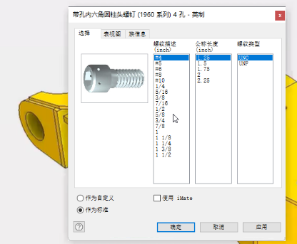

资源中心
从 2023.1 开始,资源中心中的所有项目会按顺序列出其尺寸,而早期版本中并不会如此。
