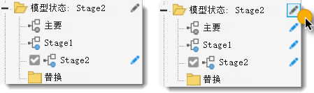

通过在浏览器中更改“编辑范围”开关,您可以决定编辑是仅应用于激活的成员,还是应用于所有成员。

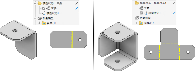

我可以使用零件中的模型状态做些什么?
使用零件模型状态来捕获制造流程、创建零件族、创建可调和柔性零件,或创建零件的简化版本。
每个模型状态都可以具有唯一的参数、特性和抑制状态。
钣金零件也受益于模型状态。通过使用模型状态,您现在可以创建具有唯一的折叠特征和展开模式的配置。

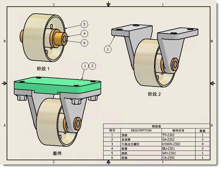

工程图
您可以在创建工程视图时选择模型状态。明细栏显示了选定的模型状态成员及其 iProperty。
从替换模型状态创建的视图将在工程视图中反映替换零件的状态。
