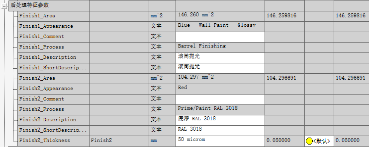

每个后处理特征设置都有一个参数,“参数”对话框的“后处理特征参数”类别中有其对应的唯一名称。可以导出所有后处理特征参数。导出的参数将显示在 iProperty 中。请注意,iProperty 中的更改不会影响模型后处理特征参数。
