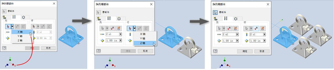

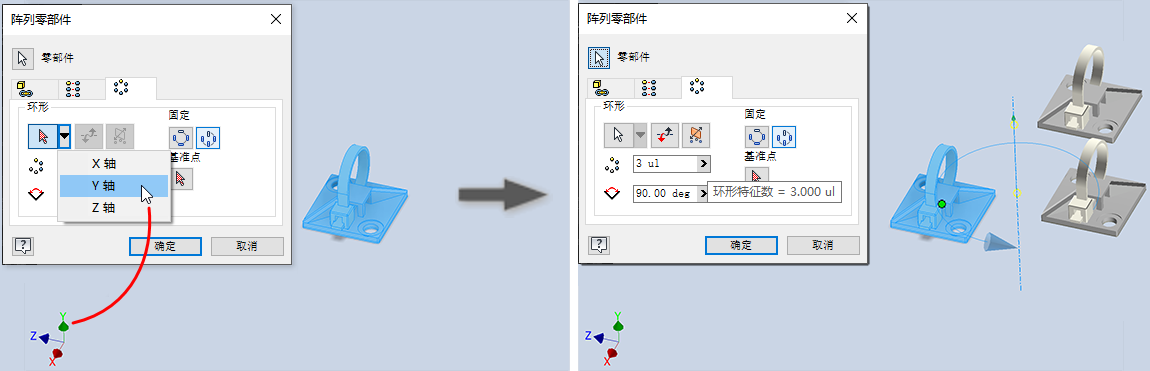

零部件阵列
为了使用基准轴来加速创建阵列,“阵列”对话框中现在提供了这些轴。单击选择器以访问轴弹出菜单。
有关详细信息,请参见创建零部件的矩形阵列和创建零部件的环形阵列。

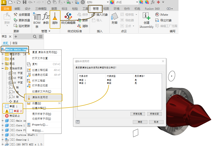

清除未使用项
使用新的“清除未使用项”命令有选择地删除未使用的草图。
Inventor® Ideas 提交
有关详细信息,请参见管理模型浏览器。

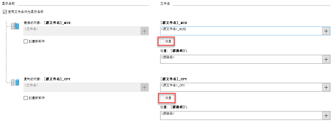

复制和镜像零部件时的“增量”
现在,默认情况下,可以使用“应用程序选项”对话框的“镜像和复制”选项卡中新添加的“增量”框指定复制或镜像的零部件的增量编号。这些设置将一直在“复制零部件”和“镜像零部件”对话框中处于选中状态。
Inventor® Ideas 提交
有关详细信息,请参见自定义镜像和复制文件夹结构的步骤。

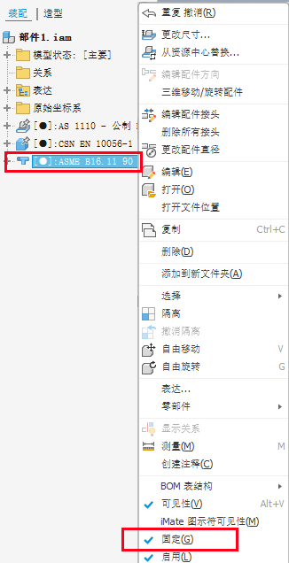

三维布管增强功能
固定三维布管配件的图标已更新,以便在浏览器中更轻松地识别它们。
