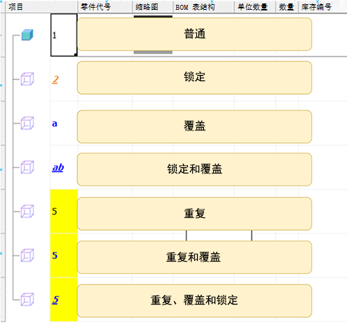

新的 BOM 表条目状态指示器
可以替代、复制或锁定 BOM 表条目。现在,表条目号的显示方式在这些情况下有所不同。
