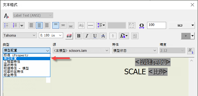

工程图中视图标签内的模型状态名称
在“文本格式”对话框的“类型”组合框中添加了新的“模型配置”类别,使您可以配置视图标签以在工程视图中显示模型状态名称。对视图模型状态所做的任何编辑都会反映在视图标签中。
Inventor® Ideas 提交

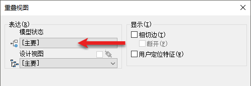

在重叠视图中支持模型状态
为零件创建重叠视图时,可以选择要在视图中显示的所需模型状态。例如,这对于显示加工前后的零件非常有用。
有关详细信息,请参见处理重叠视图。

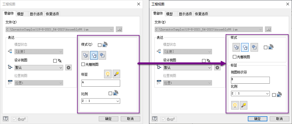

改进了与视图标签相关的用户界面

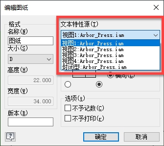

图纸的文本特性源
可以选择任何视图模型参考作为工程图纸中文本、标题栏和略图符号的主特性源。以前,文本中的特性始终参考第一个工程视图中的模型。
在“编辑图纸”对话框中,使用“文本特性源”下拉菜单指定视图模型参考。

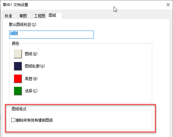

从新工程图中删除现有图纸
在从预定义的图纸格式创建工程图时,添加到“文档设置”的“图纸”选项卡的全新“删除所有现有模板图纸”选项会自动删除现有图纸。仅保留图纸格式的图纸。确保在包含您正在使用的图纸格式的同一文档(通常为模板)中也启用此选项。
有关详细信息,请参见“图纸”选项卡参考(文档设置)。

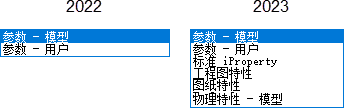

为工程图尺寸标注中的文本输入启用特性
在编辑工程图尺寸标注时,启动文本编辑器后,所有特性字段现在都可用。
有关详细信息,请参见文本格式参考。
