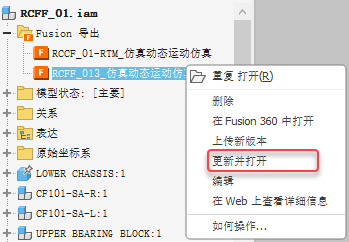

Fusion 导出
发送到 Fusion 360 的模型在 Inventor 模型浏览器>“Fusion 导出”文件夹中具有浏览器节点。在此版本中,只需单击一次,即可在 Fusion 360 中更新和打开模型。在浏览器节点关联(快捷)菜单中,单击“更新并打开”。

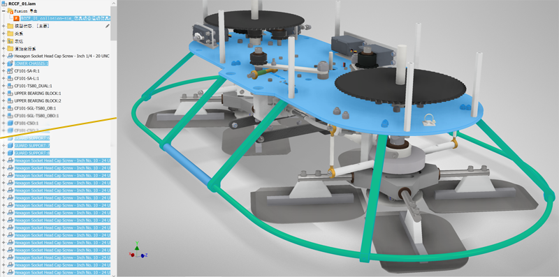

若要查看 Fusion 导出数据集中包含的零部件,请在文件夹中选择浏览器节点,浏览器和画布中将亮显包含的零部件。
