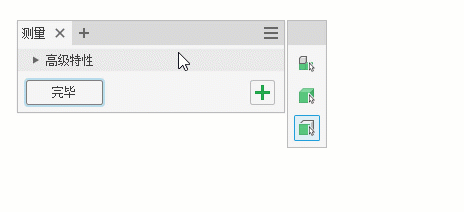

工具选项板
某些特性面板(如“圆角”和“测量”)利用工具选项板。工具选项板会显示对正在使用的命令有用的选项。默认情况下,工具选项板会固定到特性面板。您可以将其从特性面板中拖出来,拖至画布中的一个方便位置。若要将其固定在特性面板上,请将其拖动到特性面板旁边。

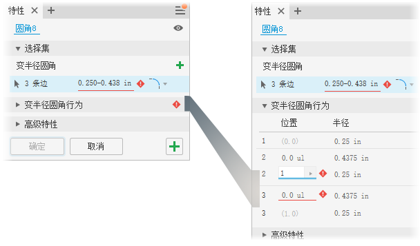

警告通知
警告通知显示为红色菱形内带有一个感叹号。这些通知会提醒您注意阻塞条件,如冲突的输入、错误条件或妨碍成功创建特征的问题。如果问题在选择集中并且集显示处于收拢状态,则会将通知添加到集节点。
有关详细信息,请参见“关于特性面板”。

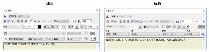

某些“文本格式”对话框控件进行了合并,从而改进了工作流,并且有助于减少界面混乱。未改变任何行为。

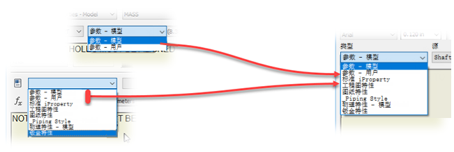

“特性”和“参数”列表组合成了“类型”列表
“特性 - 模型”和“特性 - 工程图”组合成了“标准 iProperty”
“自定义特性 - 模型”和“自定义特性 - 工程图”组合成了“自定义 iProperty”
“参数 - 零部件”变成了“参数 - 模型”,只更改了标签
下拉列表添加了标签
重新定位的控件
“文本旋转”上移一行
“文本图框”上移一行
“文本框”(仅草图文本)移至“颜色”控件的左侧
符号列表随其他格式控件上移有关详细信息,请参见“文本格式参考”。
有关草图文本的详细信息,请参见“使用草图的步骤”。
