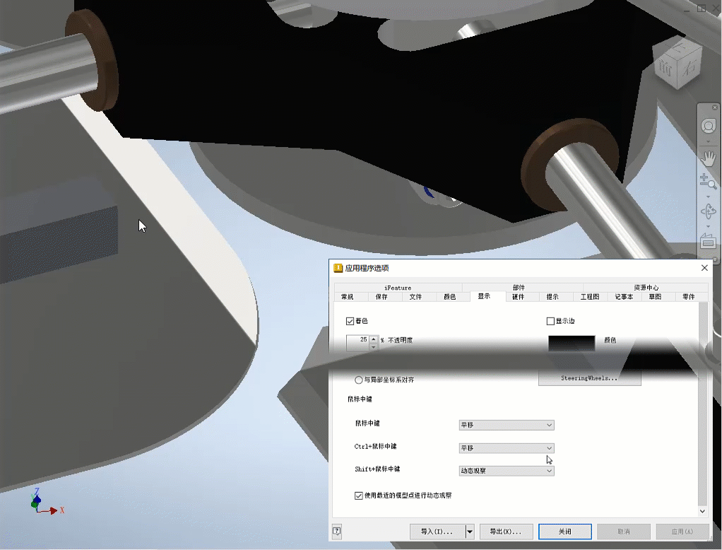

画布导航
添加了新的应用程序选项,用于控制在画布中动态观察模型时是否使用轴心点。取消选择该选项后,将使用旧版动态观察行为。
在选中该选项的情况下放大设计时,动态观察将使用最近的模型点。将光标放在要用作轴心的模型点附近,然后按住 Shift 键并使用鼠标中键围绕模型点进行动态观察。取消选择该选项后,动态观察轴心将对应于三维最小边界框的中心。
有关详细信息,请参见“显示”选项卡参考

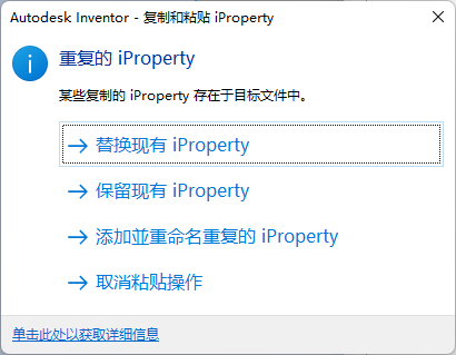

自定义 iProperty
在文档之间复制和粘贴一个或多个自定义 iProperty。
将特性粘贴到其他文档时,如果存在重复项,系统将提示您执行所需的操作:
有关详细信息,请参见在文件或模板中使用 iProperty 的步骤。

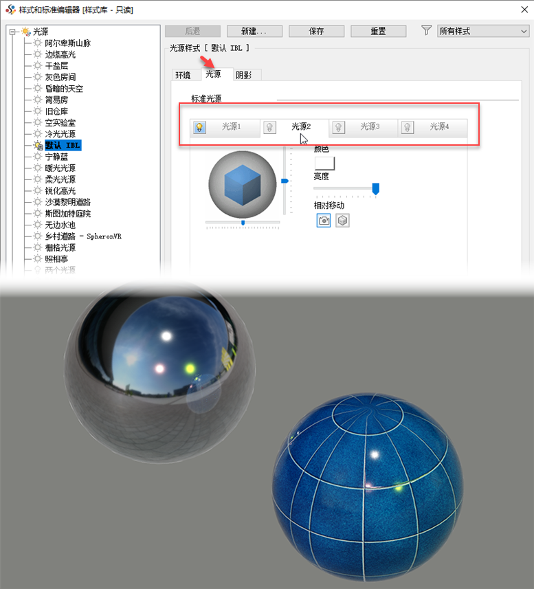

GPU 渲染
GPU 渲染现在支持在 IBL 光源中使用标准光。
有关详细信息,请参见关于光源样式和使用光源样式的步骤。

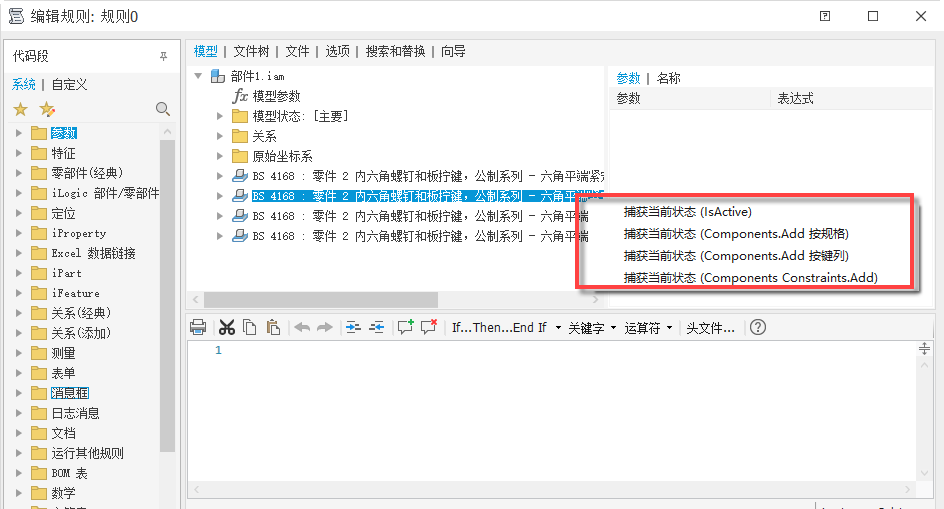

捕获资源中心零件的当前状态
资源中心零件的 iLogic 规则编辑器中添加了一个用于捕获当前状态的新选项。该选项不捕获规格,而是获取键值并为代码提供名称值列表。这样可以更轻松地指定各个所需值,而不必将它们合并为一个规格值。
在规则编辑器中的“资源中心”组件上单击鼠标右键以显示并使用新添加的“捕获当前状态(Components.Add by Designation)”选项。请注意,该选项仅在部件中可用。
