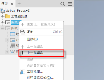

浏览多张图纸
在早期 Inventor 版本中,必须双击图纸才能将其激活。现在,可以使用“下一张图纸”或“上一张图纸”命令从选定图纸开始浏览工程图中的多张图纸。如果需要,可以为这些命令指定快捷键。
有关详细信息,请参见“使用工程图模板、图纸和图纸格式的步骤”。
