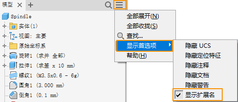

针对多个命令启用在浏览器中显示扩展信息
“在浏览器中的特征节点名称后显示扩展信息”(位于“应用程序选项”/“零件”选项卡中)和“显示扩展名”(位于“模型”浏览器工具的菜单中)选项已得到增强,可支持以下命令:
Markdown 卡元数据
注意:
从“应用程序选项”/“零件”选项卡访问:
从“模型”浏览器中工具的菜单访问:

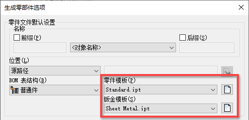

钣金模板
“工具”>“文档设置”>“建模”选项卡 >“生成零部件选项”对话框新增了“钣金模板”选项,可让您选择或浏览到用于创建新钣金零件文件的模板。
