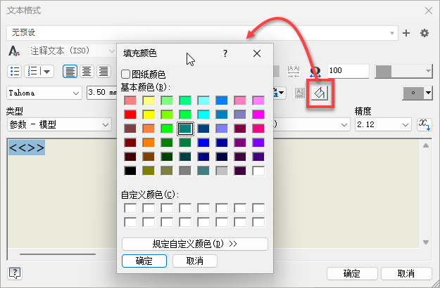

DWG 中尺寸的背景颜色填充支持
向工程图尺寸的“文本格式”对话框中添加了一个新的“背景填充”选项,从而提高了工程图的可读性。
导出为 DWG 时,将导入带有背景填充的标注并使用背景颜色填充将其导出。但是,这不适用于带指引线和通用注释的标注。
Inventor® Ideas 提交
Inventor® Ideas 提交

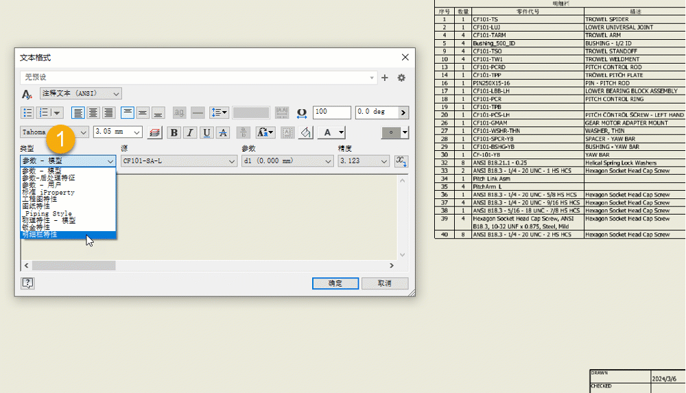

在文本中使用明细栏特性
向“文本”对话框中添加了将明细栏特性添加到任何工程图文本的功能。
有关详细信息,请参见工程图中的文本、向工程图添加通用注释的步骤、“文本格式”参考。

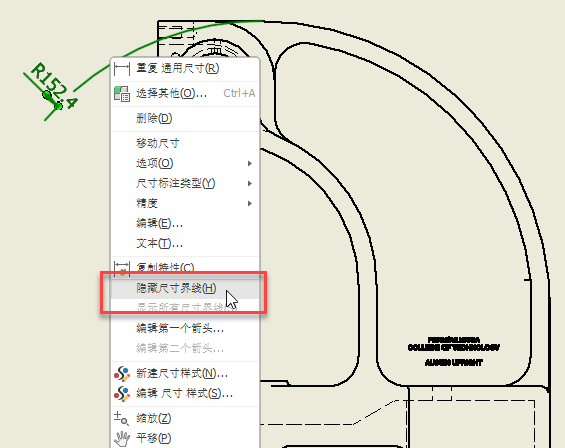

隐藏直径和半径标注的尺寸界线
为“直径”和“半径”尺寸添加了新选项,使您可以隐藏尺寸界线。要使用此功能,请选择尺寸界线,单击鼠标右键,然后选择“隐藏尺寸界线”。
Inventor® Ideas 提交
