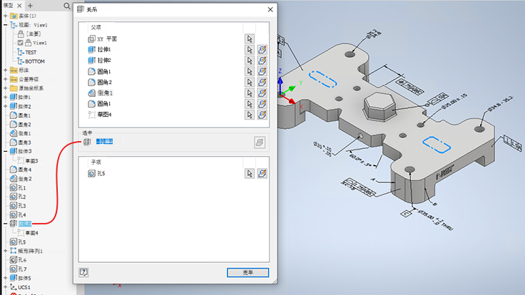

零件特征关系
现在,“关系”命令适用于抑制的特征。在抑制的特征上单击鼠标右键,然后选择“关系”。
有关详细信息,请参见查找零件中的关系的步骤。

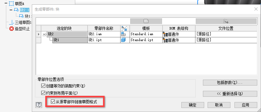

从源零部件链接草图格式
“衍生”对话框新增了“从源零部件链接草图格式”选项。它可以控制在源零件中的线被更改时衍生零件中的草图块是否更新。
如果衍生草图中的选择仅包含衍生几何图元,则本地草图格式选项处于禁用状态。如果衍生草图中的选择包含衍生和非衍生几何图元的组合,则格式选项处于启用状态,并且更新仅应用于非衍生几何图元。
Inventor® Ideas 提交

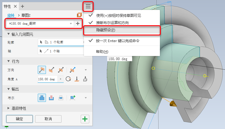

拉伸和旋转增强功能
现在,所有特性面板选项都保留在预设中。
有关特性面板预设的详细信息,请参见使用预设的步骤。
