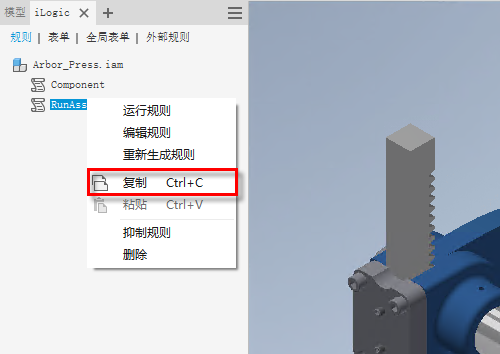

iLogic 增强功能
在 iLogic 浏览器中复制和粘贴规则
现在,在 iLogic 浏览器中复制和粘贴规则变得更容易了。可以直接在浏览器中选择 iLogic 规则,使用关联菜单中的“复制”命令,然后将其粘贴到其他零件或部件中。
还可以在“规则”选项卡中将规则粘贴到同一文档。
有关详细信息,请参见“在 iLogic 中使用规则的步骤”。
