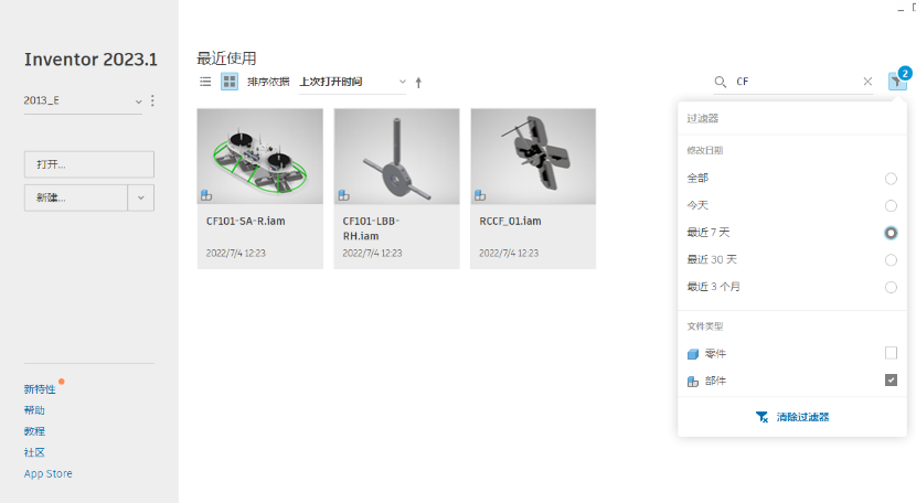

搜索“最近使用”列表,查找与输入的条件匹配的文档。
使用预定义过滤器过滤“最近使用”列表和搜索结果。可以按文件类型、修改日期过滤,并可以轻松清除过滤条件。

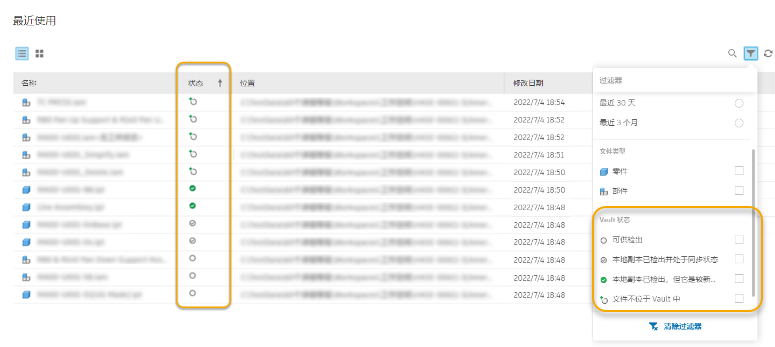

如果使用 Vault,还可以使用 Vault 状态进行过滤。

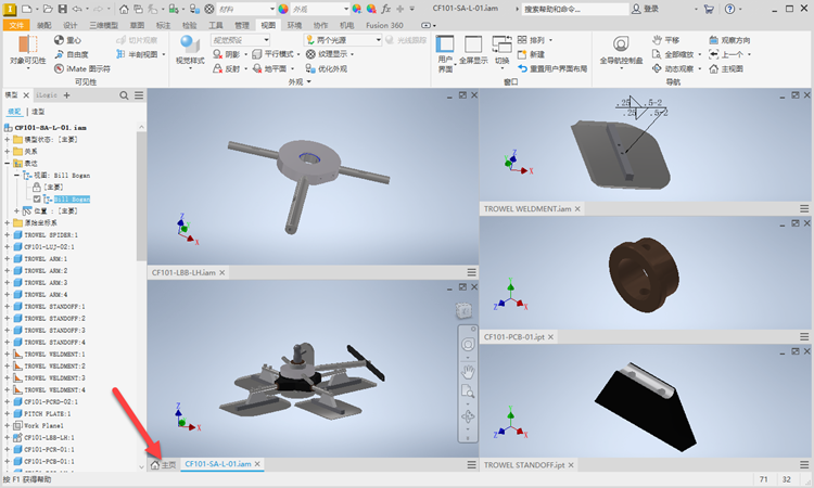

使用窗口排列工具时,“常用”选项卡不再参与排列。排列窗口仅涉及打开的模型和指导教程。

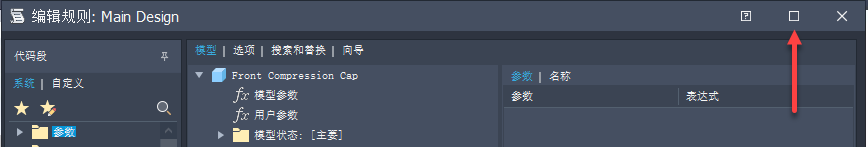

iLogic 编辑器的“最大化”按钮
现在,可以最大化“iLogic 规则编辑器”窗口,以便更轻松地编辑规则。

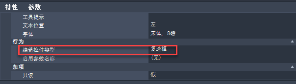

将 True/False 参数添加到 iLogic 表单时,应默认为“复选框”
将 True 或 False 参数添加到 iLogic 表单时,“控制类型”现在默认为“复选框”。
Inventor® Ideas 提交

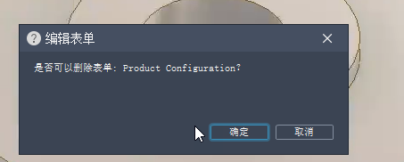

用于删除 iLogic 表单的确认框
删除 iLogic 全局或内部表单时,现在会显示确认对话框,确保您要继续删除表单。
Inventor® Ideas 提交

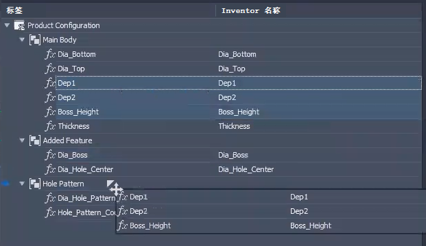

支持在表单编辑器中同时拖动多个选项来移动元素
现在,可以在 iLogic 表单编辑器中选择多个实体,并将它们拖动到其他位置。
若要拖动组,请选择父对象。可以按住 Ctrl 键的同时选择多个组。但不能同时选择组和组内的单个项目。
按住 Shift 键的同时选择多个要重新构造的元素(或表单控件)。选定的项目将保留其顺序。

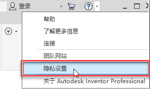

“帮助”下拉菜单中的“隐私设置”
“帮助”下拉菜单中的“桌面分析”菜单项已重命名为“隐私设置”。
