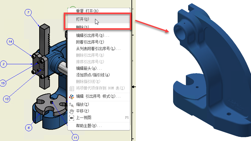

从引出序号打开模型文档
从此版本的 Inventor 开始,可以在使用“引出序号”命令时直接打开相关模型。只需选择一个引出序号或一叠引出序号,单击鼠标右键,然后选择“打开”。

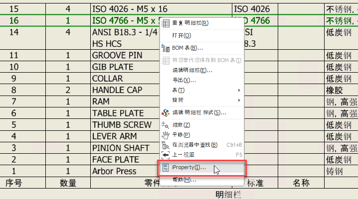

从明细栏访问 iProperty
现在,从明细栏中编辑零部件特性变得更为简单。选择零部件行,单击鼠标右键,然后选择“iProperty”。
