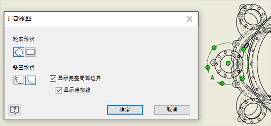

局部视图
最近的局部视图设置用于填充对话框以供下次使用。
保留的设置包括:
Inventor® Ideas 提交
有关详细信息,请参见关于局部视图。
有关使用局部视图的信息,请参见“创建和编辑局部视图的步骤”。

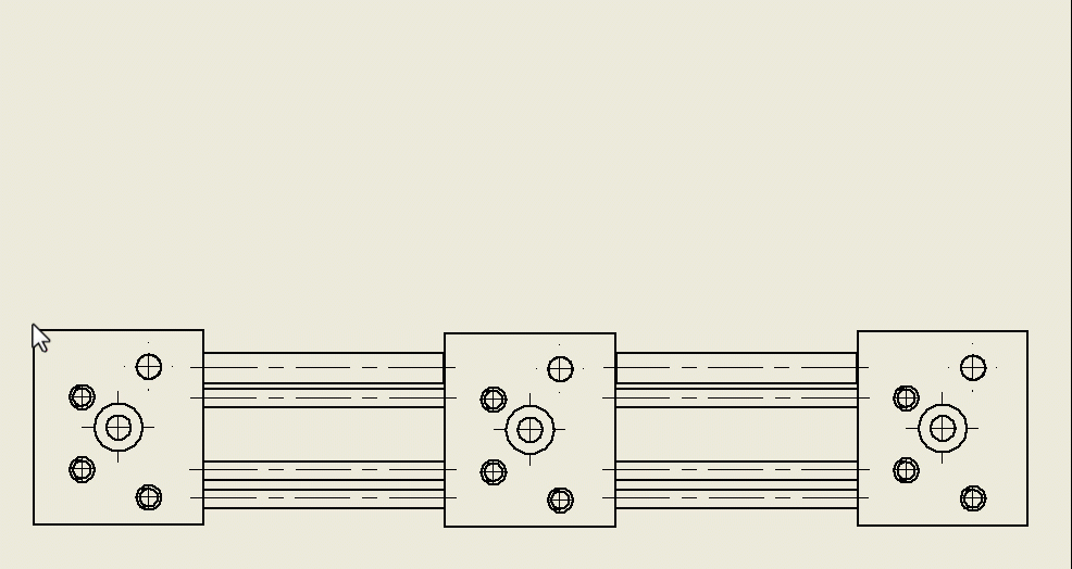

标注:同基准集、基线集和连续尺寸集
尺寸集(同基准尺寸、基线尺寸和连续尺寸)工作流得到了改进,单击“继续”可放置集,然后继续选择成员,或使用 Esc 键结束命令。添加集成员时,使用 Esc 键结束选择。添加的每个成员都记录在“撤消”列表中。
Inventor® Ideas 提交
Inventor® Ideas 提交
有关详细信息,请参见添加同基准尺寸、添加基线尺寸和添加连续尺寸。

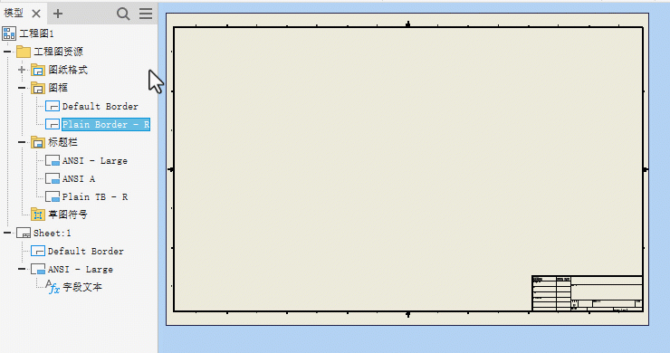

工程图资源
使用替换标题栏或图框关联菜单中的“插入”可轻松替换当前的标题栏或图框。
Inventor® Ideas 提交
有关详细信息,请参见使用标题栏的步骤和使用工程图图框的步骤。

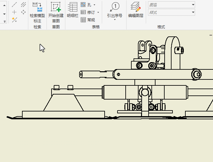

工程视图中的三维模型标注
可以在部件工程视图中检索应用于零件的三维模型标注。
Inventor® Ideas 提交
Inventor® Ideas 提交
Inventor® Ideas 提交
Inventor® Ideas 提交
有关详细信息,请参见在工程图中检索模型标注。

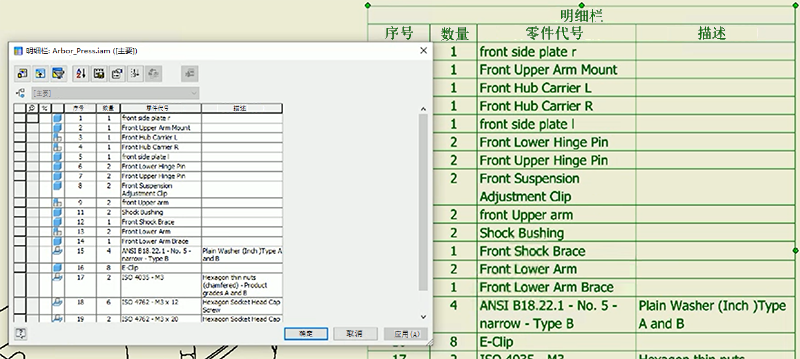

明细表编辑和导航
“明细表”对话框现在是无模式对话框。这意味着,在对话框中工作时,可以平移和缩放工程图。如果使用平移或缩放,请使用 ESC 键退出,而无需关闭对话框。
Inventor® Ideas 提交
有关详细信息,请参见关于明细表。
