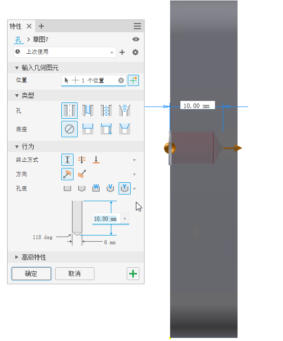

孔增强功能
查看在此版本中对孔特征所做的增强。
在零件和部件中,您现在可以在创建孔时使用 3 种新的孔底类型(“W 形平底”、“V 形角”和“Y 形角”)。“Y 形角”类型可创建并入孔深参数的孔底。“W 形平底”类型可创建平孔底。

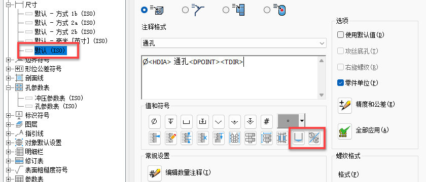

向“孔注释”对话框中添加了“孔底类型”按钮,用于向二维和三维孔注释标注添加 标记。通过使用此标记,激活的孔底类型将包含在标注中,由以下符号表示:
Markdown 卡元数据
此外,还向“孔注释”对话框中添加了“螺纹方向”按钮,用于为螺纹方向添加 标记。选中“右旋螺纹”框后,将在标注中显示“RH”来表示右旋螺纹。
格式设置使用样式编辑器进行管理。
有关详细信息,请参见创建孔的步骤、编辑孔注释参考以及样式和标准编辑器 - 尺寸参考。
