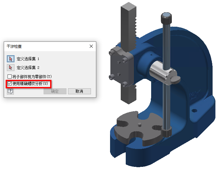

禁用“延伸螺纹深度分析”以进行干涉分析
使用螺纹特征创建孔时,螺纹并不总是从孔始端到孔末端。这会导致设计中出现冲突。现在,您可以选择排除扩展的螺纹深度分析。取消选中“干涉检查”对话框中新添加的“使用精确螺纹分析”框。
有关详细信息,请参见分析零部件之间干涉的步骤。

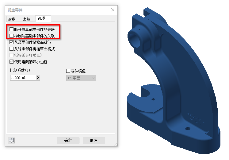

断开关联和抑制关联选项
现在,您可以选择抑制基础零部件与简化零件之间的关联。新的“断开关联”选项已添加到“简化”对话框的“高级”选项中。
此外,在创建衍生零件或部件时,可以使用新复选框决定抑制或断开基础零部件与衍生零件或部件之间的关联。
有关详细信息,请参见从部件创建简化的零件、创建衍生零件或部件的步骤和“创建零件”参考。

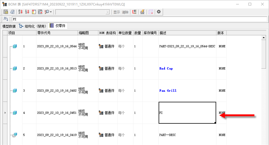

替代 BOM 表中的 AnyCAD 参考文件 iProperty
现在,可以更轻松地编辑导入模型的 iProperty 信息 — 您可以直接在 BOM 表中替代参考 AnyCAD 文件的标准和自定义 iProperty。
