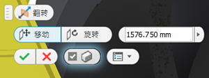

大型部件性能提升
在剖视图平面拖动期间控制剖视图端盖预览。
当零件数小于等于 500 时,端盖可见性默认设置为显示剖切几何图形的端盖。如果零件数大于 500,则不显示端盖。通过选择或取消选择小工具栏中的选项可以替代该设置。
