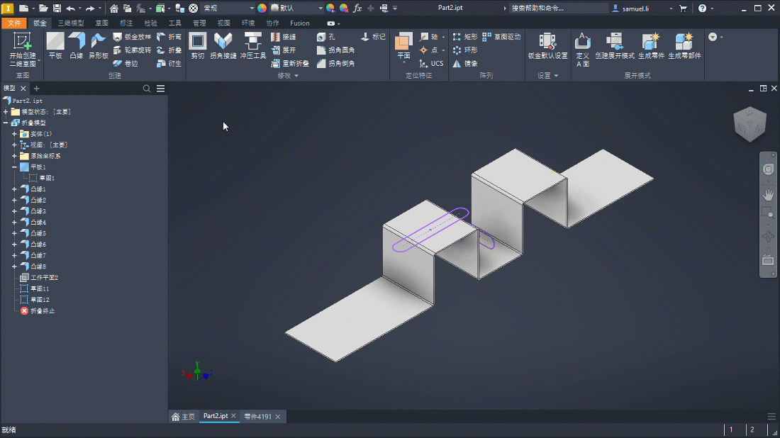

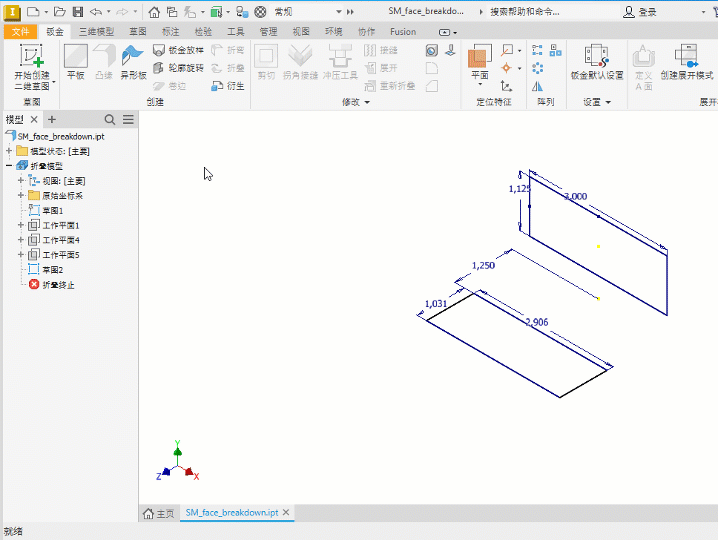

以下钣金命令已经现代化,融入了特性面板界面和工作流。快速轻松地创建钣金凸缘、面和切割特征。利用更新的界面和工作流来改进钣金任务。
平板
有关详细信息,请参见在钣金中使用面的步骤。

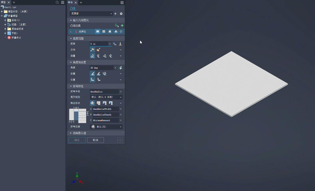

凸缘
有关详细信息,请参见在钣金中使用凸缘的步骤。
剪切
有关详细信息,请参见在钣金上使用切割的步骤。
