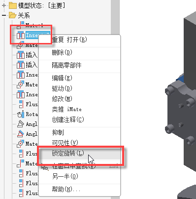

约束中的“锁定旋转”
以前,若要锁定约束位置,需要在对话框中选择“锁定旋转”选项。现在,“锁定旋转”选项已直接整合到“插入”约束类型的关联菜单中。在选择了多个“插入”约束的情况下,此选项也可用。

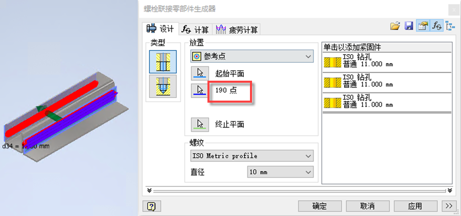

在螺栓联接生成器中显示草图点数
现在,当使用“参考点”、“按孔”和“同心”放置选项时,对话框中会显示选定的参考点、孔或圆形参考的数量。
有关详细信息,请参见创建并插入螺栓联接的步骤。
