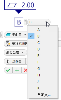

用户定义的三维标注基准目标平面
现在,您可以使用以下各项定义公差特征:
启动“公差特征”命令,选择特征,然后选择“确定”。放置标注后,单击下拉列表以查看选项。
有关详细信息,请参见使用公差特征标注和公差指导工具的步骤。

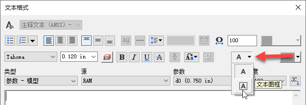

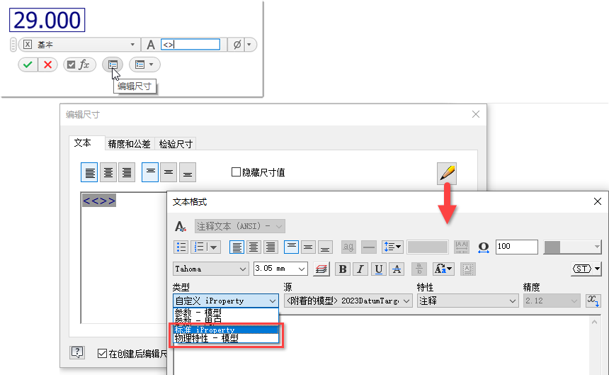

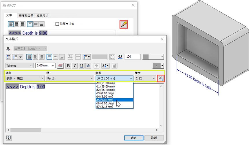

参数访问
现在,三维标注可以访问文本输入的参数。
有关详细信息,请参见文本格式参考。

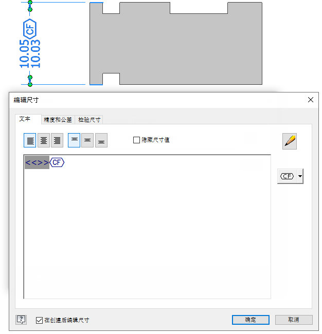

连续特征
现在,“三维标注编辑尺寸和文本格式”对话框中提供了 CF 符号。
有关详细信息,请参见编辑尺寸参考。

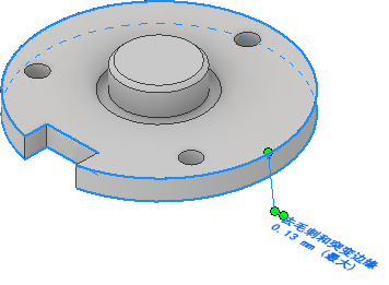

将多个面、边和顶点与三维指引线关联
现在,您可以将选定几何图元与一条三维指引线关联。在创建或编辑过程中,单击鼠标右键并选择“添加/删除关联几何图元”,然后根据需要拾取边、面或顶点。创建后,亮显指引线以查看关联的几何图元。

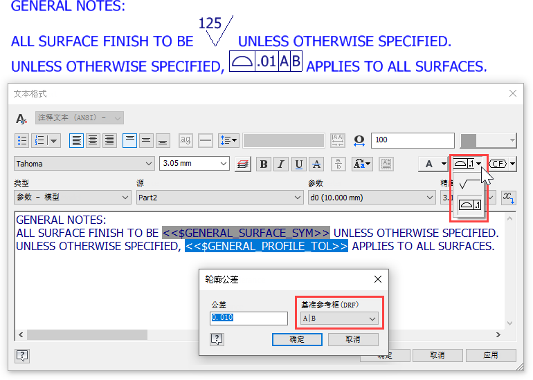

常规表面粗糙度和常规曲面轮廓
有关详细信息,请参见使用文本和指引线的步骤。
显示指引线文本和通用注释的矩形边界
现在,您可以使用“文本格式”对话框中的选项为三维标注指引线文本和通用注释添加矩形边界。

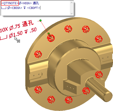

孔交叉亮显
使用 QTYNOTE 时,系统会为参与三维标注孔注释的孔启用交叉亮显。
有关详细信息,请参见使用常规标注的步骤。
