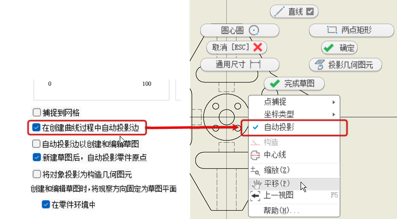

工程图草图的自动投影
自动投影
工程图草图的自动投影功能现已可用。可以从命令右键单击菜单(如直线、圆等)启用或禁用该选项。自动投影的默认设置可通过“应用程序选项”>“草图”选项卡 >“在创建曲线过程中自动投影边”设置进行管理。
有关工程图草图的详细信息,请参见在工程图中使用草图的步骤

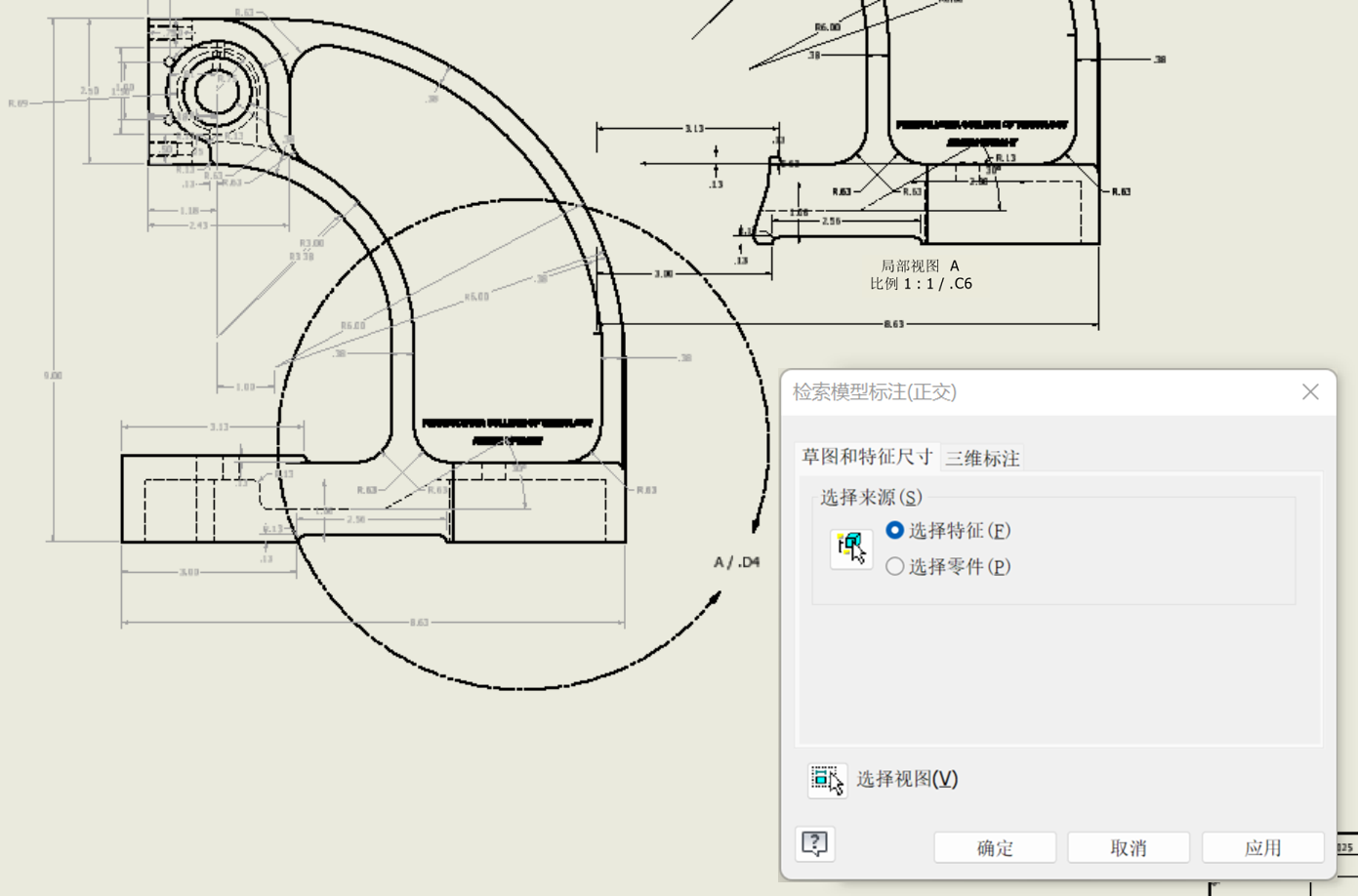

恢复模型标注
当视图属于某个视图族时,可以多次检索模型标注(模型标注和三维标注)。在以下两种情况下此规则不适用:一是创建包含多个视图的基础视图时;二是在“应用程序选项”中启用了视图放置恢复功能时。
