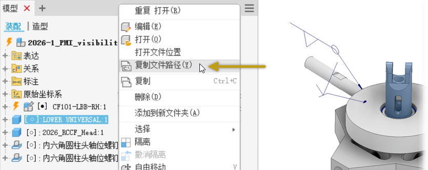

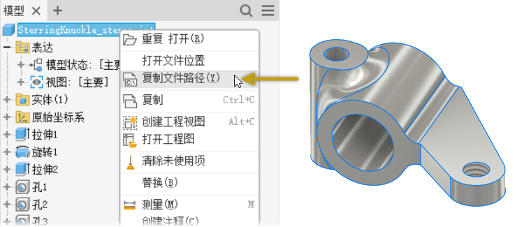

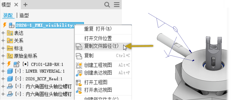

复制文件路径
现在,任何零件或部件文件的右键单击菜单都包含“复制文件路径”命令。这为使用零部件的文件路径访问同一路径中的其他文件提供了一种简便的方法。
部件访问
零件访问

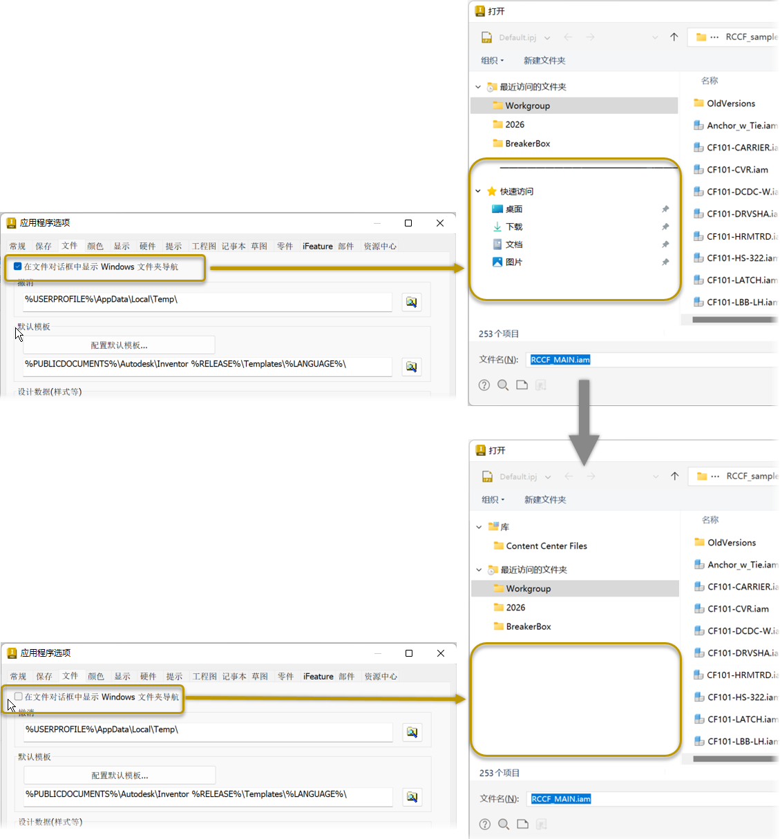

打开对话框导航增强功能
现在,您可以使用新的“应用程序选项”>“文件”选项卡设置 - “在文件对话框中显示 Windows 文件夹导航”,来控制“打开”对话框中 Windows 导航区域的显示。
有关详细信息,请参见打开或导入文件的步骤
