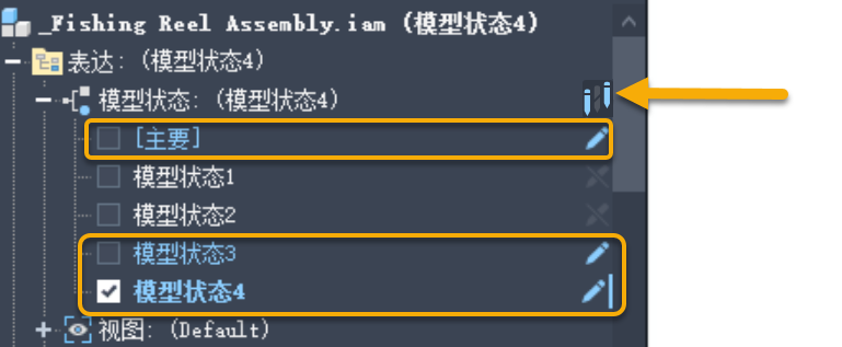

当“模型状态”节点展开时,始终展开委派模型状态。
此前,展开“模型状态”文件夹时,所有子委派模型状态都会隐藏在展开器下,不仅难以查找,还需额外单击操作。从本版本开始,展开“模型状态”文件夹时,所有子委派模型状态也会随之展开并始终可见。
编辑模型状态时,其文本颜色更新为蓝色。
此前,通过文本难以快速识别哪些模型状态正在被编辑。现在,正在编辑的模型状态会以蓝色显示。请注意,此更改仅适用于模型状态,不会影响 iComponent 、视图或位置。

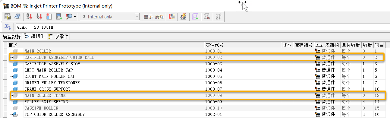

更新了 BOM 表样式,以便显示数量为 0 的元素
现在在 BOM 表中,更容易区分数量为 0 的项目。数量为 0 的行,其背景色与其他行不同。

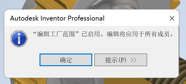

移除了进入模型状态工厂范围时的警报。
此前切换模型状态至“工厂范围”时会显示警告消息,现在该消息已被移除。
模型状态警告
