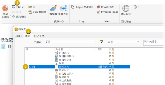

自定义
现在,您可以使用“自定义”命令,在草图环境中为“反向”功能添加快捷键 - 该功能是 2026.1 版本中的新增功能。
翻转尺寸标注方向快捷键
有关详细信息,请参见使用自定义命令别名和快捷键
