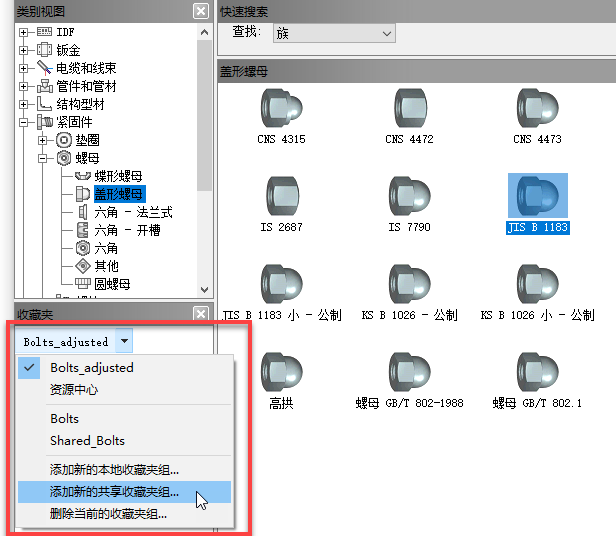

定义本地收藏夹和共享收藏夹
“资源中心”对话框(“从资源中心放置”、“从资源中心打开”、“资源中心编辑器”)允许定义两组收藏夹。这两个组都显示在“资源中心”对话框的“收藏夹”部分中。本地组仅对创建它的用户可见,因为它存储在本地文件夹中,并且只能在该 PC 上访问。存储在设计数据文件夹中的共享收藏夹对共享此文件夹的所有用户都可见。本地收藏夹和共享收藏夹都可以删除。
“收藏夹”区域中,单击下拉箭头并选择“添加新的共享收藏夹组”“添加新的本地收藏夹组”
定义收藏夹组后,可以在它们之间切换以激活所需的组。
资源中心本地收藏夹存储在“...AppData\Roaming\Autodesk\Inventor 20XX\Content Center\Settings\Favorites.xml”中。
共享收藏夹存储在设计数据文件夹中,路径由 Inventor 项目定义。由于此文件夹通常是共享文件夹或服务器文件夹,因此这些共享收藏夹对使用同一共享设计数据文件夹的所有用户均可见。共享收藏夹的路径为:“..\Design Data\Content Center\Settings\Favorites.xml”。

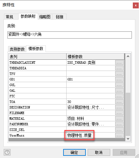

替代“族表”对话框中的“物理特性: 质量”
资源中心零件的质量定义为另一个 Inventor 零部件的质量(密度乘以体积)。在某些情况下,您可能需要定义自己的质量。现在,可以创建新的族表列,将其类型设置为“实数”或“整数”,并将其单位设置为 [g] 或 [lbm]。然后,在该列与“物理特性: 质量”之间建立映射。
可以替代“族特性”对话框中的“物理特性: 质量”。如果族表中有用户定义的质量列,则可以在“族特性”对话框中建立映射。
定义质量映射后,资源中心零部件将具有由资源中心族表定义的质量。可以删除现有映射。删除后,资源中心零部件的质量将恢复为按密度乘以体积来计算。

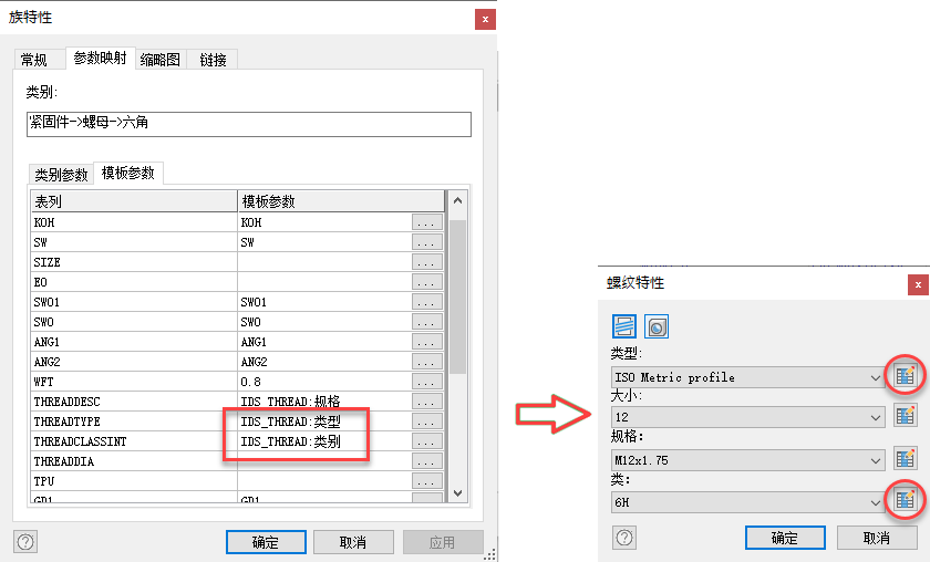

定义螺纹特性
现在,可以使用新的“螺纹特性”对话框定义螺纹特性。通过单击与螺纹特性相关的族表单元中的三点按钮或双击与螺纹相关的单元,可显示该对话框。在该对话框中,可以指定螺纹特性,如“螺纹类型”、“螺纹尺寸”、“螺纹规格”和“螺纹等级”。可以将螺纹特征更改应用于单个单元或表行中的所有单元,从而影响所有族成员。
“螺纹特性”对话框中的值是从 Thread.xls 文件读取的。可以读取外螺纹和内螺纹的螺纹特性。

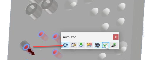

AutoDrop 中的部件特征阵列
使用 AutoDrop 时,现在可以选择在部件环境中创建的阵列(环形、矩形和草图驱动)。“遵循阵列”选项已针对部件阵列启用。
支持部件特征阵列和焊接件中的部件特征阵列。
