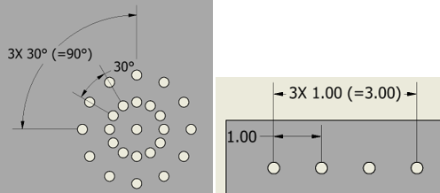

新的“线性总和”和“角总总和”尺寸类型
当设计中存在等间距特征时,现在可以在工程图中定义两种新的尺寸类型:“线性总和”和“角总和”尺寸。
创建基础尺寸,单击鼠标右键,然后从关联菜单中选择“线性总和”“角度总和”。系统将基于选定的基准尺寸创建具有总计值的新总和尺寸。请注意,当删除基准尺寸时,总和尺寸也将被删除。
Markdown 卡元数据
“线性总和”尺寸值是根据间距尺寸值和总距离计算得出的。
“角度总和”尺寸值是根据间距尺寸和总角度值计算得出的。
角度尺寸
有关详细信息,请参见在正交工程视图中添加尺寸在等轴测工程图视图中添加尺寸
