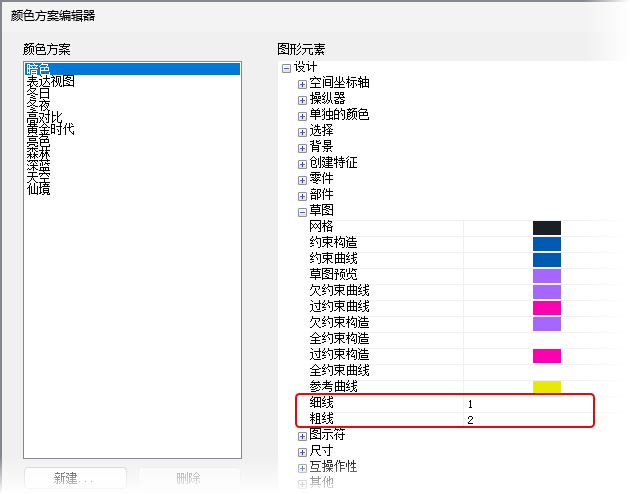

颜色方案草图线
“颜色方案编辑器”“草图”“细线”和“粗线”参数标签已更新。这些参数适用于二维和三维草图。
草图线参数
