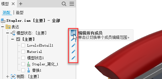

增强和简化的浏览器
现在,模型状态和设计视图已分组在浏览器的“表达”文件夹中,该文件夹现在是浏览器中的第一个条目,并且默认情况下处于展开状态。若要禁用自动展开,请转到“高级设置”菜单 >“显示首选项”> 取消选中“打开时自动展开表达文件夹”。
对于零件、部件、iPart 和 iAssembly,文件夹的结构有所不同:
- 对于部件,“模型状态”文件夹已移动到作为浏览器中第一个条目的“表达”文件夹中。
- 对于 iAssembly,“表格”文件夹将移动到作为浏览器中第一个条目的“表达”文件夹中。
- 对于零件,浏览器将“表达”文件夹作为第一个条目,而“模型状态”和“设计视图”文件夹已移动到其中。
- 对于 iPart,浏览器将“表达”文件夹作为第一个条目,而“表格”和“设计视图”文件夹已移动到其中。

- 在浏览器中选择模型状态,单击鼠标右键,然后选择“编辑表”。在模型状态表中,根据需要更改值。
- 在浏览器中,双击蓝点指示器。
能够为任何模型状态进行委派/中断委派
现在,您可以修改模型状态的子集。活动的模型状态会显示在 Windows 资源管理器的“iProperty 编辑器”中
为模型状态对应的浏览器蓝点和编辑铅笔添加矢量图标
浏览器中的蓝点指示器
汉堡菜单中新增了隐藏蓝点指示器,用于表示正在模型状态或 iPart/iAssembly 表中跟踪的实例浏览器节点。蓝点仅在根部件实例级别显示,即使在位编辑时也是如此。将光标悬停在蓝点上可显示当前模型状态设置。
