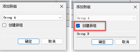

组参数
在关联菜单中添加了新的“添加到组...”选项,使您可以将参数添加到现有组或创建新的参数组。选择一个参数行,然后从关联菜单中单击“添加到组...”。现有组会列在下拉菜单中。
要创建新组,请选中“创建新组”框。要重命名或删除组(及其参数),请在组的右键单击菜单中选择相应的条目。
要重命名或删除某个组(及其参数),请在该组的关联菜单中选择相应的条目(“删除组”或“重命名组”)。
要从组中删除参数,请在参数行的右键单击菜单中选择“从组中删除参数”。无法向某些组添加参数,例如后处理特征参数。
